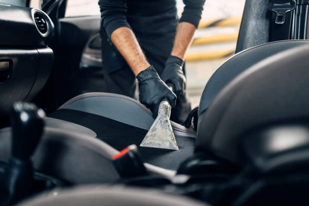

Hút sạch bụi bẩn trên bề mặt da
Sau khi kiểm tra, sử dụng máy hút bụi để làm sạch bụi bẩn bám trên bề mặt da. Các chủ xe thường xuyên tự vệ sinh xe tại nhà nên đầu tư máy hút bụi mini để tiện sử dụng. Chú ý hút sạch bụi ở các khe ghế, sử dụng đầu hút bụi có bàn chải và thực hiện nhẹ nhàng để tránh làm trầy xước bề mặt da.
Vệ sinh sạch bụi bẩn trước khi lau bề mặt da với chất tẩy rửa
Làm sạch bề mặt da
Sau khi hút sạch bụi bẩn, sử dụng khăn mềm thấm nước ấm hoặc dung dịch chuyên dụng cho da, lau nhẹ nhàng để loại bỏ các vết bẩn trên bề mặt da. Tránh dùng chất tẩy mạnh vì có thể làm hỏng bề mặt da. Trước khi sử dụng loại dung dịch tẩy rửa mới lên toàn bộ bề mặt da, bạn nên thử lau một phần nhỏ trước để tránh làm hỏng da nếu không phù hợp. Khi lau nội thất da bằng chất tẩy rửa, hãy đảm bảo chỉ sử dụng lượng dung dịch vừa đủ thay vì làm ướt bề mặt da.
Đối với những vết bẩn cứng đầu hơn trên vải bọc và các nếp gấp, hãy sử dụng bàn chải lông mềm thấm dung dịch tẩy rửa.
Sau khi tẩy các vết ố bẩn, nên dùng khăn khô lau sạch chất tẩy rửa còn bám lại trên các bề mặt của từng ghế.

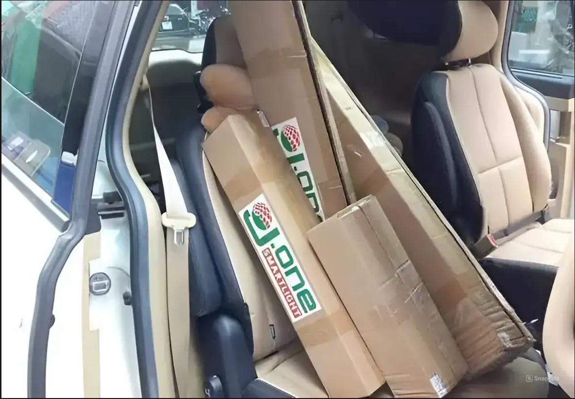

Các vật sắc nhọn, đồ dùng có cạnh cứng hoặc thú cưng có móng sắc có thể làm rách hoặc xước bề mặt da. Để tránh những tổn hại này, hãy sử dụng thảm lót hoặc bọc ghế bảo vệ nếu cần, và cẩn thận khi di chuyển đồ vật bên trong xe.
Để các vật nặng, sắc nhọn dễ làm ghế da bị trầy xước hoặc rách thủng
