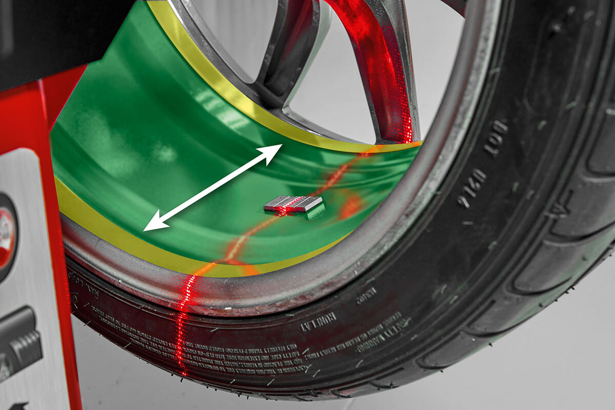

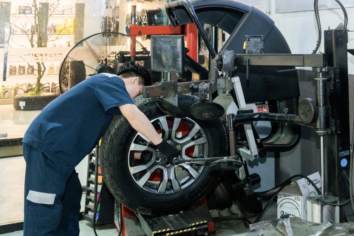

Cân bằng động bánh xe định kỳ
Cân bằng động là biện pháp tối ưu để khắc phục tình trạng rung lắc do mất cân bằng. Hãy đưa xe đến các trung tâm bảo dưỡng chuyên nghiệp để thực hiện kiểm tra và cân chỉnh định kỳ, đặc biệt sau khi thay lốp hoặc sửa chữa vành xe.
Nên thực hiện cân bằng động sau mỗi 15.000 km để xe luôn trong trạng thái ổn định
