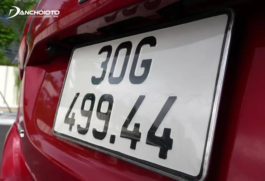

Các loại khung biển số ô tô
Hiện nay trên thị trường có 2 loại khung biển số ô tô được ưa chuộng nhất:
Khung biển số inox
Khung biển số inox là loại khung truyền thống. Đây là loại khung mà từ trước đến nay gần như xe ô tô hay xe máy nào cũng đều sử dụng. Ưu điểm của khung inox là bền, cứng cáp, chịu lực tốt.

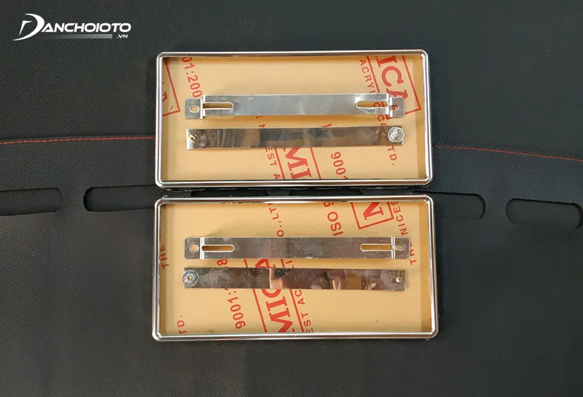

Cấu tạo khung biển số inox gồm có:
  • Cầu bắt biển: Giúp gắn kết biển số vào xe ô tô
  • Phôi biển: Làm bằng inbox bao bọc mặt dưới của biển số
  • Mặt kính trong: Làm bằng mica bao bọc mặt trên của biển số
  • Ốc vít: Giúp cố định cầu bắt biển vào xe và phôi biển vào cầu bắt biển
Khung biển số inox có ưu điểm bền, cứng cáp

Cách lắp khung biển số inox ô tô:
Bước 1: Dán keo viền xung quanh mặt trên của biển rồi đặt kính mica lên, dùng tay ép chặt để kính dính chặt vào biển.
Bước 2: Lắp vít vào lưng của phôi biển rồi đặt biển số lên trên. Khi này mica sẽ bọc mặt trên còn phôi inox bọc mặt dưới của biển số.
Bước 3: Dùng búa gõ để rìa phôi bấu chặt vào kính mica. Đưa biển số vào máy ép để gò ép chặt phôi. Tiếp theo dùng máy mài để mài láng phần viền phôi inox cho đẹp. Hoàn tất bước này có thể bóc lớp bọc bảo vệ kính mica ra.
Bước 4: Bắt vít lắp cầu bắt biển vào xe, chú ý vặn vít thật chặt, cố định chắc chắn.
Bước 5: Lắp biển số vào cầu bắt biển sao cho các con vít trên biển lọt đúng vào lỗ trên cầu bắt biển. Sau đó lắp ốc vào, siết chặt ốc để gắn chặt biển số vào cầu bắt biển. Kiểm tra lần cuối xem tất cả đã chắc chắn chưa.
Phần ép biển số khá phức tạp, cần có máy ép biển số chuyên dụng. Do đó khi mua khung biển số, tốt nhất chủ xe nên nhờ nơi bán ép luôn biển số, về nhà chỉ cần lắp vào xe.
Khi mua khung biển số, tốt nhất chủ xe nên nhờ nơi bán ép luôn biển số, về nhà chỉ cần lắp vào xe

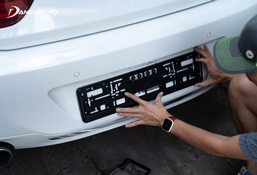

Lắp khung biển số nhựa
Cách lắp khung biển số nhựa ô tô:
Bước 1: Bắt vít lắp đế biển vào xe ô tô.
Bước 2: Đặt biển số lọt lòng bên trong đế.
Cách lắp khung biển số nhựa ô tô rất đơn giản, có thể tự lắp tại nhà
Bước 3: Lắp mặt kính mica đè lên mặt biển. Lưu ý khi này cần cẩn thận bóp các lẫy của mặt kính khớp vào phần đế bên dưới. Cạnh ngắn hai bên thường có 2 lẫy, cạnh dài phía trên và dưới có 3 lẫy.
Bước 4: Vặn vít vào 4 góc để đảm bảo phần mặt gắn chặt vào phần đế.
So với lắp khung biển số inox, lắp khung biển nhựa đơn giản hơn, hoàn toàn có thể tự lắp tại nhà.
