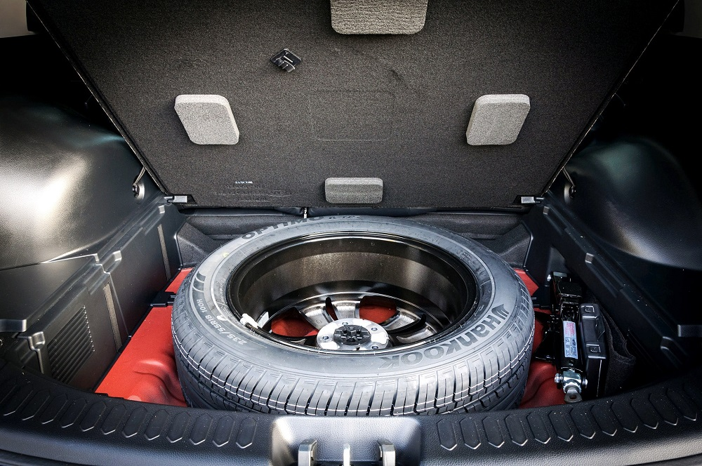

  • Lốp dự phòng: Kiểm tra kỹ lốp dự phòng xem đã đủ hơi và không bị hư hại.
  • Kích xe: Sử dụng loại kích phù hợp với xe của bạn.

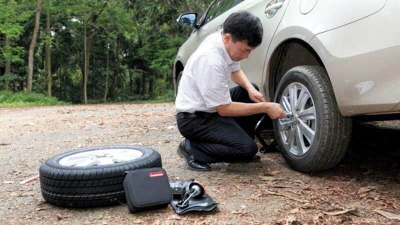

  • Tháo nắp đậy ốc bánh xe: Dùng tay quay hoặc dụng cụ phù hợp.
  • Nới lỏng các ốc bánh xe: Sử dụng cờ lê để nới lỏng khoảng nửa vòng.

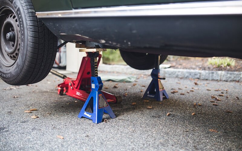

Bước 3: Nâng xe lên
  • Đặt kích xe: Đặt kích vào vị trí được chỉ định trên gầm xe (thường có hình tam giác).
  • Nâng xe lên: Nâng xe cho đến khi bánh xe bị hỏng lơ lửng.
Nâng kích để bánh xe đủ cao giúp thuận tiện hơn cho việc thay lốp dự phòng

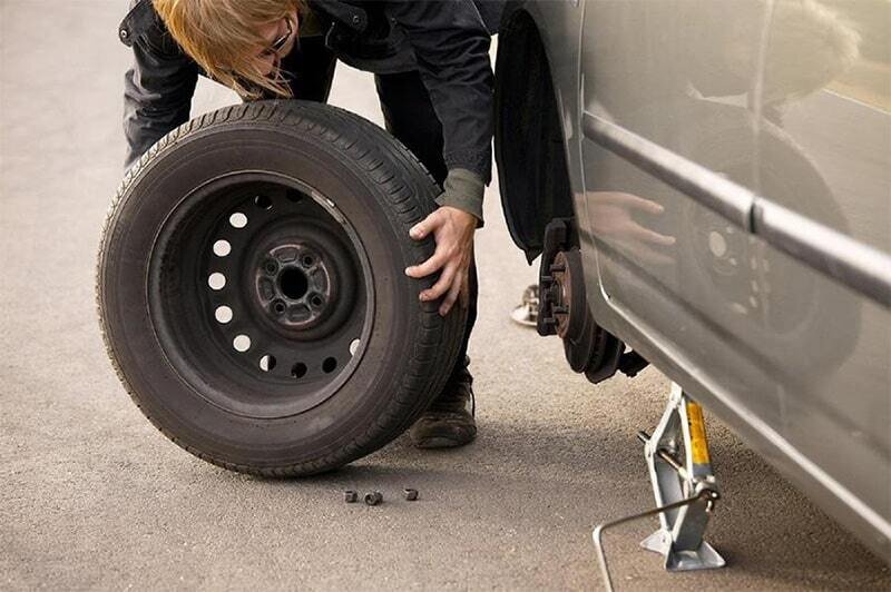

 Bước 4: Tháo bánh xe
Tháo hết các ốc: Tháo hoàn toàn các ốc bánh xe và gỡ bánh xe ra.
Bước 5: Lắp bánh dự phòng
  • Đặt bánh dự phòng: Đặt bánh dự phòng vào đúng vị trí và căn chỉnh các lỗ ốc.
  • Siết nhẹ các ốc: Siết nhẹ các ốc bánh xe theo hình ngôi sao để đảm bảo lực đều.
