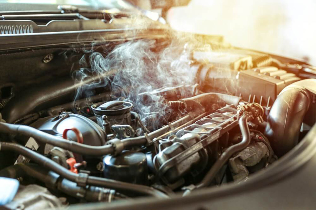

  • Khói xanh: Khói xanh thoát ra từ ống xả có thể là do dầu bị cháy.
  • Mùi khét: Ngửi thấy mùi khét bất thường khi mở nắp capo.

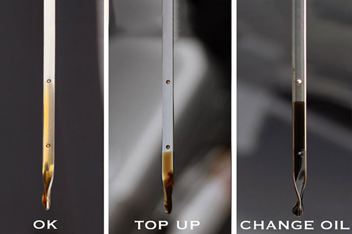

Dầu động cơ khi mới và sạch thường có màu hổ phách sáng

  2. Tìm que thăm dầu:
    • Mở nắp capo và tìm que thăm dầu. Que thăm dầu thường có màu vàng hoặc cam và có một vòng tròn hoặc vạch đánh dấu mức dầu tối thiểu và tối đa.
  3. Rút que thăm dầu:
    • Rút que thăm dầu ra và lau sạch bằng giẻ.
  4. Đo mức dầu:
    • Nhúng lại que thăm dầu vào và rút ra.
    • Quan sát mức dầu trên que thăm. Mức dầu lý tưởng nên nằm giữa vạch Min và Max.
  5. Kiểm tra chất lượng dầu:
    • Quan sát màu sắc và mùi của dầu. Dầu mới thường có màu vàng trong và không có mùi lạ. Nếu dầu có màu đen, nâu hoặc có mùi khét thì cần thay thế.

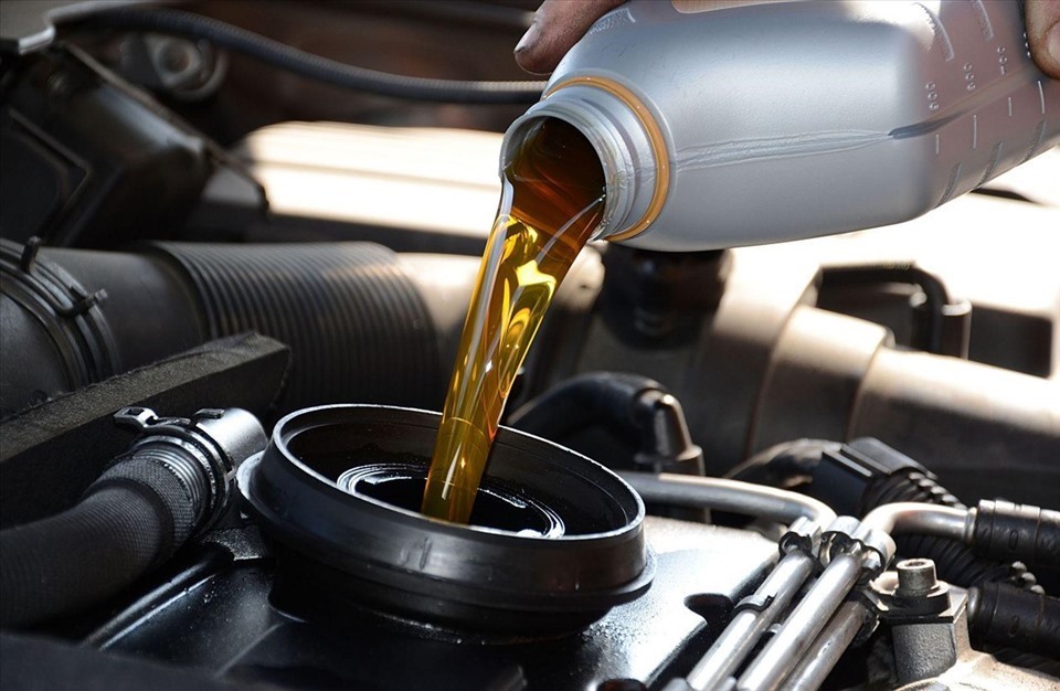

  • Sử dụng loại dầu đúng quy cách: Tham khảo hướng dẫn của nhà sản xuất để chọn loại dầu phù hợp với động cơ xe.
  • Thay dầu tại các gara uy tín: Để đảm bảo công việc được thực hiện đúng quy trình và sử dụng thiết bị chuyên dụng.
  • Kiểm tra lại mức dầu sau khi thay: Đảm bảo mức dầu đã đạt đúng tiêu chuẩn.
