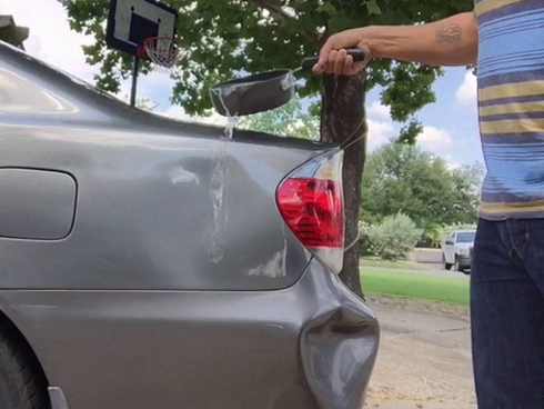

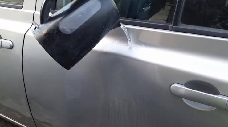

- Đun sôi một ấm nước.
- Xác định rõ vị trí móp trên thân xe để biết chính xác phải đổ nước sôi vào đâu; đảm bảo khu vực bị móp không có các bộ phận điện tử hoặc các linh kiện dễ hư hỏng khi tiếp xúc với nước.
- Đeo găng tay chống nhiệt, từ từ đổ nước sôi lên khu vực bị móp. Cố gắng đổ nước một cách đều đặn và liên tục để toàn bộ vùng móp được làm nóng một cách đồng đều. Nếu vết móp lớn, bạn có thể đổ từ từ nhiều lần để đảm bảo độ giãn nở.
- Sau khi đổ nước sôi, lớp nhựa sẽ trở nên mềm hơn và dễ dàng thay đổi hình dạng. Lúc này, nếu có thể, bạn hãy dùng tay hoặc dụng cụ (như cây lăn móp, hoặc dụng cụ hút chân không) để đẩy từ bên trong ra ngoài. Thao tác này cần được thực hiện nhanh chóng trước khi nhựa nguội lại.
- Sau khi vết móp đã được khôi phục, bạn có thể dùng nước lạnh hoặc một chiếc khăn ướt lạnh để làm nguội khu vực vừa được xử lý. Điều này giúp nhựa cứng lại và giữ nguyên hình dạng vừa được khôi phục.
