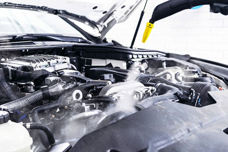

Sử dụng dung dịch vệ sinh chất lượng để mang lại hiệu quả tốt nhất

  • Bước 1: Mở nắp capo và quan sát
Kiểm tra tổng quan khoang động cơ để xác định các vị trí cần làm sạch.
  • Bước 2: Bảo vệ các bộ phận điện
Che chắn các bộ phận điện như ắc quy, các mối nối điện bằng túi nilon hoặc băng dính để tránh nước xâm nhập.
  • Bước 3: Xịt dung dịch vệ sinh
Phun đều dung dịch vệ sinh lên các bề mặt cần làm sạch, chú ý đến các vị trí có nhiều dầu mỡ và bụi bẩn.
  • Bước 4: Chà rửa
Sử dụng bàn chải mềm để chà nhẹ nhàng các vết bẩn cứng đầu.
  • Bước 5 Xả nước
Dùng vòi xịt áp suất thấp để xả sạch dung dịch vệ sinh và bụi bẩn. Tránh xịt nước trực tiếp vào các bộ phận điện.
  • Bước 6: Lau khô
Lau khô toàn bộ khoang động cơ bằng khăn sạch.
  • Bước 7 Kiểm tra lại
Kiểm tra lại các bộ phận để đảm bảo không còn nước đọng lại.
